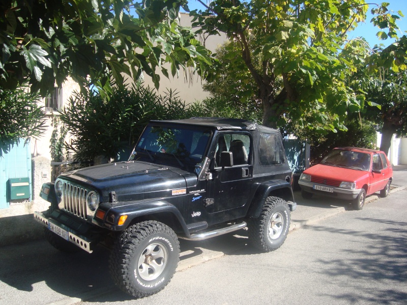

petit reportage sur une bricole facile qui elargit le champs de recherche des si rares demies portes
il s agit d adapter des 1/2 portes de CJ sur un TJ....tout le monde vous dira que c est impossible....moi pas....

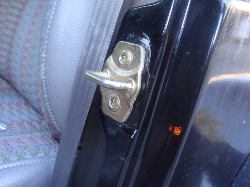

tout d abord les differences de systemes de fermeture : les 1/2 portes en question et leur fermeture archaique mais pas sans charme
ensuite allons voir comment est foutue cette merveilleuse JEEP moderne , non rouillée et facile a demonter...
allez , on fait peter l arretoir et on bricole autre chose:
vu que je viens d emmenager dans ma nouvelle maison et que c est encore le bazar dans le garage, je n ai pu faire qu une ebauche d arretoir qui servira a la realisation du definitif en alu
materiel :un bout de corniere par coté et 3 coups de Dremel dans leur nez...
une fois posé ca donne ça :
on teste et l affaire est quasi dans le sac:
une fois la demie porte posée , on se rend compte qu elle n affleure pas la caisse parfaitement,, les arretoirs definitifs seront plus large d embase avec des trous ovales horizontaux afin de pouvoir regler ce soucis
enjoy....

Salut Pascal, très beau boulot et ingénieux de surcroit.
C'est un très beau montage et perso je n'aurais jamais dit impossible car pour pour un bricoleur averti tout devient possible.
La seule chose "Juste à titre d'information" que je vais me permettre de dire ===> J'ai un doute sur l'homologation...
Pour être homologuées les fermetures doivent agir en 2 crans et selon les photos je ne pense pas.
Bien évidemment rien n'est homologué sur nos belles et je parle de cela juste comme une info technique.

Je n'ai rien fait sur la porte ni sur les charnieresjuste mon arretoir en ferraille cote! caisse
Ces portes ne sont plus commercialisees depuis longtemps
J ai trouvé ça sur leboncoin : un kit Cj kayline :bache( en vente sur lbc)retros ( deja vendus) et portes
Seules les portes m interessaient
C est vrai que ca ne doit pas etre homologué mais comme tu dis.....qui l est?
Tu peux venir les voir quand tu veux.....je fournis le casse dalle, et on ferait une belle photo sur MA plage...

Re: Adaptation 1/2 portes et bache CJ avant 81 sur TJ 98
Merci bien Pascal pour tes infos.
Mais juste pour savoir la poignée extérieure est fonctionnelle ou tu ouvres que de l’intérieur.
Pour le casse dalle, c'est une bonne idée et très volontiers dès que je pourrais prendre du temps car cette année n'a été pratiquement que boulot et boulot Jeep.
En tout cas bien content que tu te régales avec ta monture.

Hello Patrice
la poignee exterieure est fonctionnelle et declenche ouverture et fermeture
je n avais jamais vu ce type de portes....polyester et de belle facture
je vais changer les charnieres car on ne peut y mettre un ecrou de securité pour le vol....malheureusement ca existe!!!

OK vu merci.
Oui pour les charnières c'est vrai.
Moi j'avais monté des charnières d'YJ en haut et de TJ en bas ==> Soit 02 Écrous par portes.

En hauteur :
En profondeur (largeur) :
Et si possible cette mesure. (Hauteur entre les deux traits)
Niveau de la carrosserie ===> Entraxe de la fermeture.
(ou autre mais en gardant comme 1er point de référence le niveau de la carrosserie.)
Invité- Invité
Hello Pat
Entre les 2 torx ': 4 cm
Tolerance interieur / exterieur: 8 mm a 1 cm
Tolerance haut bas: quasi nulle
Distance milieu torx / crete de carrosserie : 9 cms
Voili voilou
