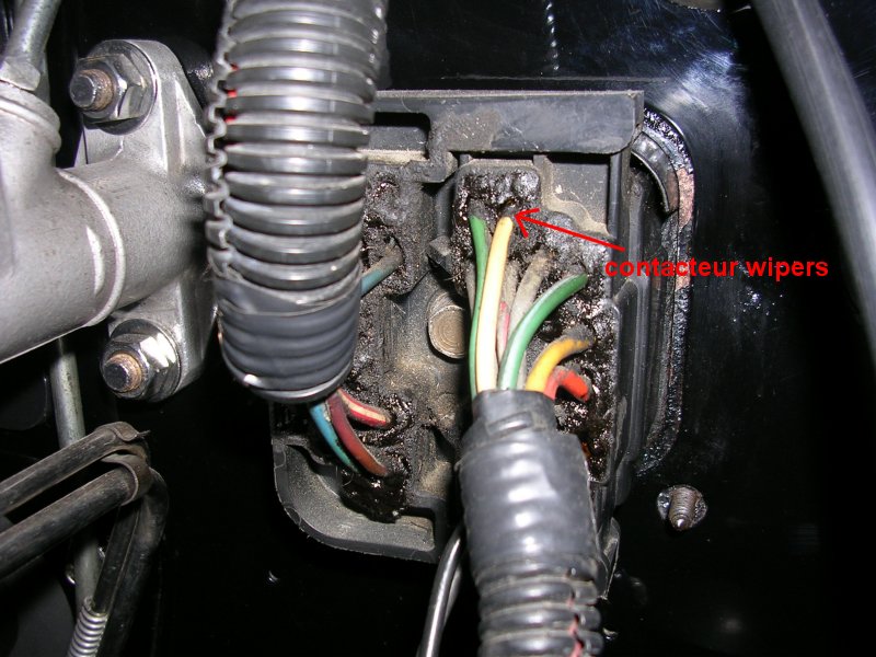

Salut, pour tester le contacteur c'est en B-W fil jaune
normalement jusqu'à la pompe de lave-glace :

Tu devrais démonter ton interrupteur et voir s'il fonctionne bien en le testant au niveau des fiches,
si tu n'as pas de 12v à la borne B-W quand tu appuies dessus c'est qu'il est HS !
bon, faut encore que t'arrive à appuyer sur le bouton poussoir....dégrippant sinon !

alors pour le faisceau électrique c'est ICI,
sinon ben si t'as pas de bocal de lave-glace, et donc pas de pompe,
ni de gicleur de pare-brise, va falloir remettre tout ça déjà...
sympa l'ancien proprio...

oui le filtre à gasoil est juste à coté du bocal de lave-glace (flèche jaune),
et il n'y a qu'un seul fil jaune qui va à la pompe de lave-glace :
