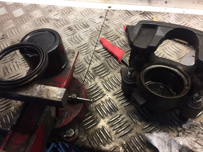

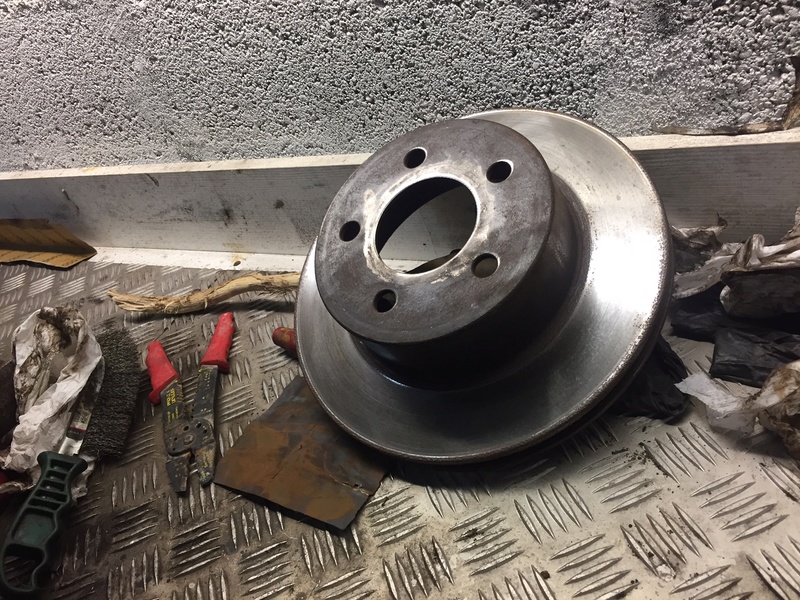

Salut à tous, un petit d'absence sur le forum, mais pas sur l'YJ, donc prépa des ponts de YJ, 2.5l (1991) à la place de pont de  YJ 4.2l (1988).
Tous ça pour avoir des CC en 4.10 et un glissement limité à l'arrière !
Donc les photos qui vont suivre, ce n'est que la première partie de la préparation des ponts, lessivage, contrôle, mise en peinture ...... c'est plus long que prévu .....

Ce n'est juste que du contrôle et de l'entretien, pour ce qui est des pignons et GL, c'est juste une "inspection" visuelle, les tests se feront réellement à l'usage.
