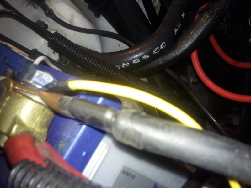

j'ai fabriquer une platine pour coupe circuit treuil ,+ une astuce pour fabriquer une grosse cosse avec un bout de tuyau en cuivre
onlyjeep- V.I.P
- Nombre de messages : 1143
Re: treuil 5.9 tonnes fab
bon tuyau le tuyau de cuivre (celle là elle est faite!!!)
