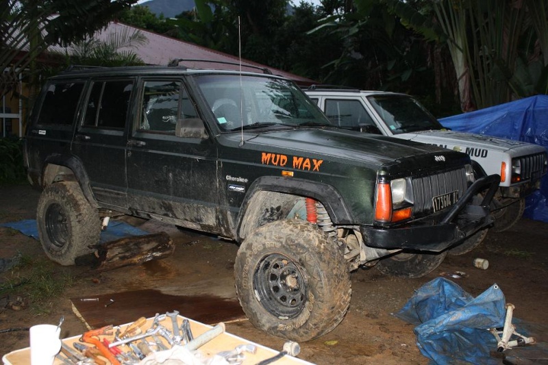

Nouveau sur le forum, j'ouvre un post pour partager les évolution de mon bon vieux cherokee de 1995. C'est un 2,5L essence.
Je réside en Nouvelle-Calédonie et c'est intéressant pour moi d'avoir les avis de la "métropole".
A la base, j'ai deux Cherokee : un qui a un kit de réhausse 4,5" (et un problème moteur) et un qui a un kit de 3" et qui pète le feu. J'ai donc décidé d'intervertir les kit de réhausse en vue d'une sortie "hard" à venir :
Début du boulôt samedi dernier, le matin :
Prépa Cherokee +4,5" "MUD MAX" Img_4832
suite le samedi après-midi :
Prépa Cherokee +4,5" "MUD MAX" Img_4833
Dimanche matin, on passe à l'avant :
Prépa Cherokee +4,5" "MUD MAX" Img_4834
et dimanche soir, de nuit sous la pluie (tropicale), obligé d'arréter :
Prépa Cherokee +4,5" "MUD MAX" Img_4835
Reprise du taf ce mardi matin (j'ai posé un jour de congé pour pouvoir terminer) :
Prépa Cherokee +4,5" "MUD MAX" Img_4836
ces ressorts sont sacrements long.
Système D pour réaligner le pont avant
Prépa Cherokee +4,5" "MUD MAX" Img_4837
Et voilà le résultat final ce mardi soir :
Prépa Cherokee +4,5" "MUD MAX" Img_4838
Un engin paré pour le franchissement :
Réhausse 4,5", tirants de pont supérieurs monté sur rotules, inférieurs coudés, flexibles de frein rallongés, barres stab supprimées à l'arrière et déconnectée à l'avant, boite de transfert surbaissée ......... les quelques photos ne reflètent que très partiellement le travail accompli, et pas du tout les problèmes rencontrés...... mes "amis" chalumeau, pince-étau et massette sont venu à ma rescousse plus d'une fois Laughing

Message  NONO80 Mar 31 Mai 2011 - 14:30
Beau boulot.
Efficace et il a de la gueule en plus. pouce up
Suis pas fan des feux arrières mais sinon belle machine. et beau parechoc avant.

Message  yous Mar 31 Mai 2011 - 18:45
super bien bosser !!
c est quoi la taille de tes pneus ? 31" ?
c est domage que ce soit un diesel le blanc il est cool !

Message  Fredo de Païta Mar 31 Mai 2011 - 21:37
Oui, les pneus font 31".

Message  Fredo de Païta Mer 1 Juin 2011 - 3:50
nico a écrit:
Un SYE peut-être??
Pas nécessaire pour l'instant grâce au léger rabaissement de la B.T.
Mais ça viendra quand j'aurai reçu des cales de rehausse de 5 cms que je compte monter en plus du kit suspension. Et là je me demande : "SYE ou arbre à double croisillons ?????"
Si quelqu'un peut me conseiller..... Wink
