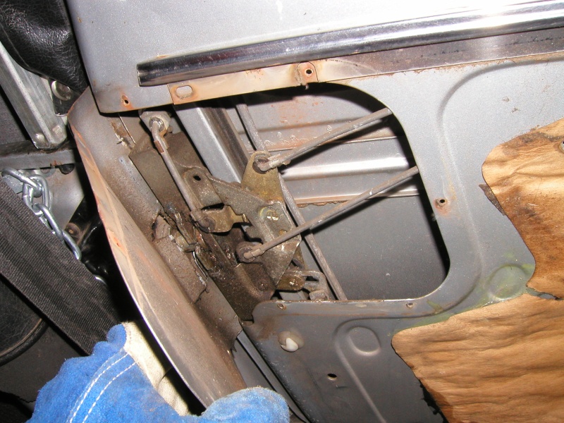

Message  jeeper's Mer 29 Déc 2010 - 20:56
Bonjour Tous le monde.
Alors me revoici après une longue absence du au taf.
Ma tournée de spectacle étant fini, je me suis jeté sur le problème
et plus de problème ???? bourre pif cool la meuf
j'ai essayé de décoincer avec une tige de par la vitre, j'arrivais bien à actionner le levier mais rien !!!
je me suis résigné à démonter j'essaie de mettre les photos
j'ai en fait dévisser les visses de la plaque cachant le mécanisme pour çà j'ai dévisser la poignée et le levier d'ouverture de la vitre Clef TOX de 21
puis "dégraphage" de la garniture
ensuite ne pouvant pas acceder aux deux vis entre la portière et le montant de porte, le l'ai cérément tordu pour acceder au mécanisme
à première vus rien de cassé ou dégraphé ??? bizarre...
après deux manœuvres avec un gros tournevis pour avoir plus de force qu'à la main, la porte c'est déverouillée bounce
en fait tout était coincé par le look que j'ai actionné deux fois également avant d'actionner le mécanisme, car en flanquant la porte, je n'avais pas vu qu'elle était vérouillée, çà à rebopndi une fois et comme un con j'ai insisté en la poussant violament résultat elle c'est coincée et les poingnées manoeuvraient dans le vide confused
bon place aux photos du mécanisme si j'y arrive :
Portière Bloquée poignée inutilisable :
[img]Portière Bloquée JEEP CJ7 Pb250013
Vue de l'interrieur
[/img]Portière Bloquée JEEP CJ7 Pb250014
Vue du mécanisme de part la vitre
Portière Bloquée JEEP CJ7 Pb250015
trappe derrière la garniture:
Portière Bloquée JEEP CJ7 Pc270017
Bloquée
Portière Bloquée JEEP CJ7 Pc270016
Déverouillée :
Portière Bloquée JEEP CJ7 Pc270018
Portière Débloquée
Portière Bloquée JEEP CJ7 Pc270019
